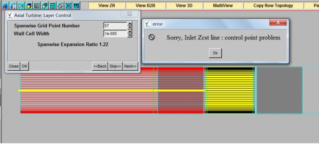

我在做1.5级涡轮网格划分时,是一列一列的划分的,当划分到第二列的时候出现如图错误,请问如何处理?

采用自动网格划分试试,展向不必划那么密,多级和单级没有区别
