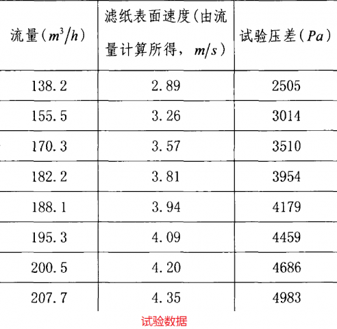

卡车用空气滤清器的滤芯为环形圆筒状,在建立空气滤清器流场模型的时候,将滤芯区域简化为环形圆柱,通过实物的流组试验来计算惯性阻力系数和黏性阻力系数,但一般试验数据为一组流速与压力损失的曲线,而阻力系数为三组数据。如何通过 一 组试验数据得出 三 组阻力系数的数据?

首先感谢您的回答。
这个公式我知道。现在的问题主要是阻力系数是在X、Y、Z三个方向上的,设置的时候需要设置3组(6个)数值,但一般空气滤清器的试验数据是测定空气滤清器出气口处的流量,以及相对应的阻力值,这样就能得出一组流量与阻力的数据,但这样算下来只有一组阻力系数的值,那么如何得出另外两组,或者说这样算出来的一组是要如何分配成三组,这才是问题的关键,望进一步指导!!!感谢!
发表于 2017-10-30 08:04:12 | 显示全部楼层
你需要分析你的滤纸在哪些方向是可以流通的,在可流通的方向的数值就是你求得的数值,而在不可流通的方向的数值为这个数值的1000倍就可以
