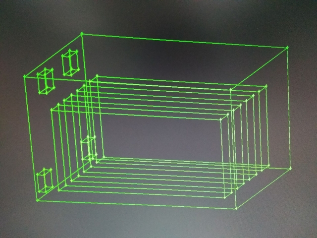

左上两个正方体(分别命名为volume1和volume2)为散热器,左下为出风口(分别命名为volume3和volume4),中间长方体部分为菇架(分别命名为volume5,6,7,8,在我的模型中设置为多孔介质),最大的长方体volume9为菇房。我在用gambit网格划分时,出现几千个单元扭曲度大于0.97,还有一些面的扭曲度也很大,修改interval size时网格并没有改变。以上两个问题困扰我很久,希望各路大神帮忙。希望经验丰富的人指点一下划分该模型网格的大体思路,非常感谢!

这么规则的几何应该不会出这种问题,按照默认的六面体/MAP就可以做的很好。

我的网格划分如上图,网格质量一般,可是导入fluent中震荡明显也没有收敛的迹象,请问问题可能出在哪里呢?
发表于 2017-10-2 21:13:06 | 显示全部楼层
这种结构 不分块 直接用gambit是没有办法Cooper的
要切成几块  分别Cooper就可以了
