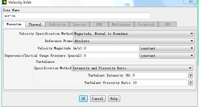

我在做燃烧的一个算例时,按照书上的一步步做下来,到定义边界条件时,species选项卡是未激活状态,而书上的是激活的,请问大家这个该怎么激活它

组分输运方程激活了么?
