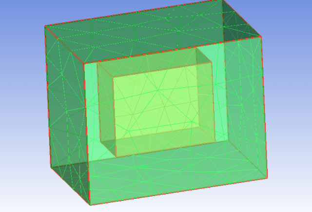

请问各位老师,划分非结构化网格的时候,如何将里面的长方体不画上网格,或者画上后如何删除掉?我是想把里面的长方体给挖空了

试试建立不同的part或者不同的body

发表于 2017-5-31 17:52:57 | 显示全部楼层
不画网格的话,不创建body就好了
老师您好,但是我的小正方体是在大的正方体里面的,给大的正方体创建了body,反而里面小的给画上网格,大的反而没有画上。  详情 回复 发表于 2017-6-3 08:41
修复了之后两点创建在大小正方体之间的body,画网格的时候应该就只画在之间了,检查一下你的body  详情 回复 发表于 2017-6-4 20:52
老师,您的意思是说我只要选大小正方体对角之间的两点,然后修复网格,这样出来的网格就是大小正方体之间了的吧  详情 回复 发表于 2017-6-4 21:33
不是修复网格,是先修复你的几何体,在geometry下的repair。 选点可以选大小正方体对角点,不过icem是从你选的点开始向内搜索的,遇到面就会停止 我觉得是没有修复几何体的问题  详情 回复 发表于 2017-6-5 06:52
我觉得是没有修复几何体的问题
