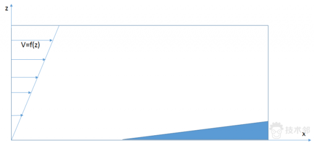

三维的模拟,想在入口处设置一个速度从大到小的剖面流Ux=f(z)。请问可以实现吗?是不要用udf?
简化为二维的如下图所示

这个肯定能实现,用UDF可以,看看help文件,里面有相应的例子

中文帮助文档中有的,第四章
