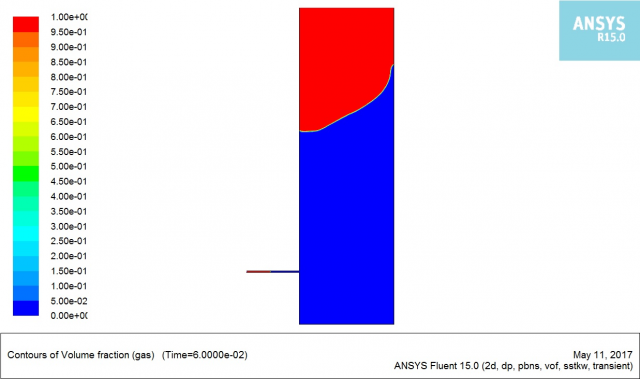

分别计算了三维和二维的均出现了相同的问题,(计算条件:分别采用了mass-flow-inlet和速度入口条件,上部为压力出口连通大气,其余均为壁面wall)
采用了vof,sst-kw,piso
问题描述:如图所示,开始计算前下面部分为水(90mm*高200mm),上面部分为空气(90mm*高100mm),左面为进气口(直径1.5mm),进气管道长50mm,最上面为压力出口直接连通大气。蓝色部分是水,红色部分是空气;
计算刚开始(0.06s)液体部分就出现了如此大的波动,与具体实验完全不符,实验时,水与空气的相界面并没有如此大的波动或者说一侧上升。即使是在实验开始时水和空气的相界面也只是气泡从水下冒出然后破裂这样的波动。。
请哪位大神帮忙解决一下。。

可能是时间步长过大(0.06s),通常需要0.0001s级别,甚至更小。把时间步长缩短再试
发表于 2017-7-10 14:40:34 | 显示全部楼层
确认在材料设置phase-2中已选中水属性
