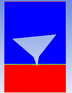

作为Fluent小白,刚开始做fluent楔形体入水模拟,之前照着例子模拟了正方体物块自由落入水的模拟,一切都没问题。但照着问题设置,把正方体改为楔形体后,楔形体下落到空气和水的交接面,就会发生偏转,不仅有Y方向的速度,还会有X方向的速度,实在是不明白怎么解决,求各位大神帮帮忙~~

发表于 2017-5-3 08:41:26 | 显示全部楼层
这不是很正常吗?两侧的受力不一样导致的
如果你不想偏转,可以使用一半对称的计算

你好,我现在还是采用的全尺模型算,我一开始限制了楔形体Z方向的转动,算下来发现楔形体还是有X方向的位移,之后又限制它X方向的位移,但UDF编译不过去,不知道问题在哪儿

发表于 2017-5-4 12:49:40 | 显示全部楼层
不想旋转,可以不给转动惯量
