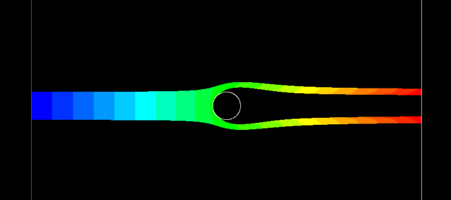

本人在用fluent中的DPM模型模拟空气和水滴流过圆柱体的运动,连续相为空气,水滴为离散相,目的是得到水滴流过圆柱的轨迹,如下图。
最近某篇文献提到说 Stokes数小于某定值时,需要考虑non-steady drag terms,同时给出了附加项。
请问DPM模型中可以添加这个吗?
因为我模拟的是定常流动,怎么添加这个非定常项,另外附加项积分那里实在是看不懂,求大神帮忙!
