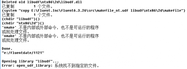

udf导入到fluent中出错,这个是环境变量没有设置的问题么?

udf导入到fluent中出错,这个是环境变量没有设置的问题么?我也改变了环境变量啊,求大神指点

你没配置好环境变量(include, lib, path)
