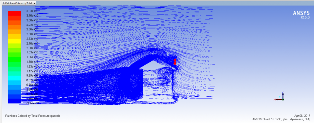

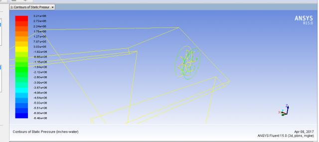

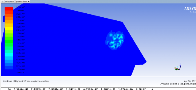

我研究是的风扇转动对屋面压力的影响,可为什么我的屋面压力没有任何变化??不应该啊 我的入口是速度入口 出口是自由出口 哪里出问题了 大神帮帮新人啊

我不太了解為甚麼,不過你值好大......0.16*e10一個階層,感覺看不到變化很正常?
(即使有變化也應該只有風扇附近的區域吧)
而且我以為風扇對牆壁的壓力,應該要看靜壓.....
不知道我的想法對不對....
壓力太大,房子會垮吧?
