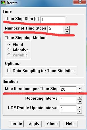

在设置非稳态模拟时,如果我想模拟一个小时后的变化,该怎么设置,求大神告知

time step size=每一步,走幾秒
numberof.......time steps=你要跑幾步
max per......time steps=每步疊代幾小次
一小時有3600秒
3600/time step size=numberof.......time steps++以上
