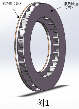

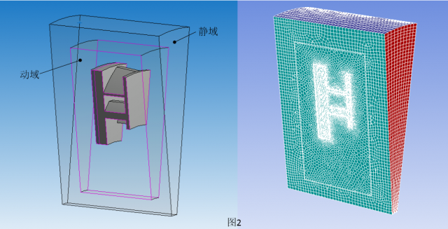

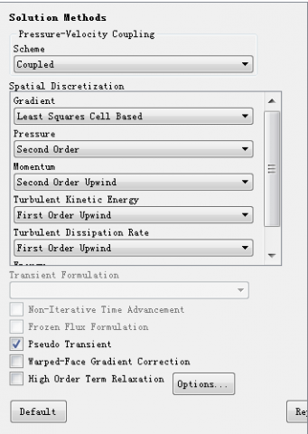

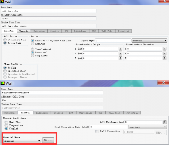

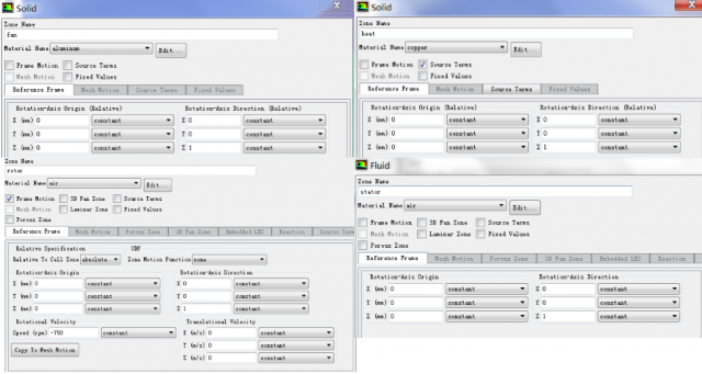

请教大家一个MRF传热模型的问题~我的问题是这样:如图1,铜发热体(功率为15kw)和铝散热风道以750r/min在空气中旋转,求发热体和散热风道的稳态温度。但求出的温度为350℃左右,远高于试验数据。下面是我的设置:如图2,取1/24模型,设置空气动域和静域,在workbench中自动划分的网格,四部件为一个part,没有interface;模型为标准k-e,动域外圆面为空气压力进口,左右端面为空气压力出口。图3是计算域的设置,只有动域设置了Frame Motion,图4是边界条件的设置,图5是求解方法设置。请问1)边界条件设置有问题吗?2)发热体和散热风道两个计算域需要勾选Frame Motion吗?3)发热体和散热风道的交界面及shadow面的Material Name该设置为铜还是铝呢?感谢大家!
