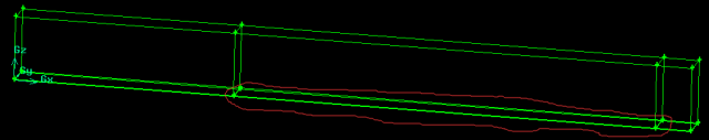

求助编写udf程序高手!如何通过udf对指定区域的动量方程添加源项?指定区域在udf如何进行表示呢?感激不尽,希望提供源代码学习一下。

如果指定区域能单独划分出来,就单独划分成一个域,直接可以在这个域能加源项
如果不行,难免可以通过坐标对比判别在域内或域外,域内就加源项

请问你有编写过这类的udf文件吗?可以让我参考学习一下吗?万分感谢。
