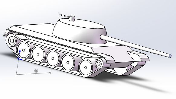

用solidworks画了59式坦克三维模型如图,想用fluent实现坦克行进产生的扬尘分布,考虑到坦克行进由于履带转动对扬尘分布有很大影响,履带的转动该如何在fluent 中体现?
另外观察坦克在不同时间的扬尘分布,用MRF模型好还是滑移网格好?在一篇论文中看到说动网格技术不支持DPM模型,是这样吗,帮助文件中没有找到相关说明。。
求各位坛友帮忙解答,万分感谢!

用动边界就可以吧。

我有2个疑问:
1.既然你做的是扬尘分布情况,你为什么要整个坦克模型?只需要履带部分的流体域不就行了么?
2.鉴于你的履带运转时只有履带包覆角那块扬尘,所以可以进一步简化。负责你即使用动网格计算你也很难定义网格边界的运动。

扬尘分布用离散相模型模拟,用整个坦克模型的流场分布会比较真实吧,只用履带部分流场分布肯定不一样了。履带转动的问题不像一个圆形的车轮可以定义旋转壁面,不知道有没有解决方法

采用DPM模型模拟,知网有车辆扬尘模拟的论文
