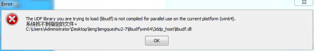

用fluent16.2打开速度udf(c程序)时,只能进行build,在往下load时总是提示系统无法打开指定文件。求大神指导怎么处理下能打开啊?小弟在这里先行谢过了

是不是编译没成功 你找下libudf.dll文件 是否有你写的程序

编译没通过,查下udf有没有报错,注意c文件文件名中不能有空格

 楼主| 发表于 2017-2-21 10:03:17 | 显示全部楼层
找不到libudf.dll这个文件

后来通过vb运行界面输入fluent根目录,便能正常运行了  详情 回复 发表于 2017-3-3 09:46

在vb命令提示中输入fluent目录,这样打开fluent后就可以输入udf了  详情 回复 发表于 2017-4-11 15:39
