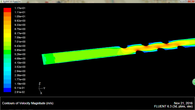

一个变截面矩形流道,入口设置为速度入口,大小5m/s,打开能量方程,standard k-e,模拟完成后,用area-weighted average算入口速度,却得到4m/s。各位大侠,这是什么原因造成的啊

别开能量方程 看看结果

别开能量方程 看看结果
试过了,还是不行,这是速度云图,入口段与后面明显不同

这个不是挺正常的嘛。。。后面截面变化 速度自然变化 看趋势没有什么问题

关键是入口速度设置的是5m/s,最后计算却是4m/s
