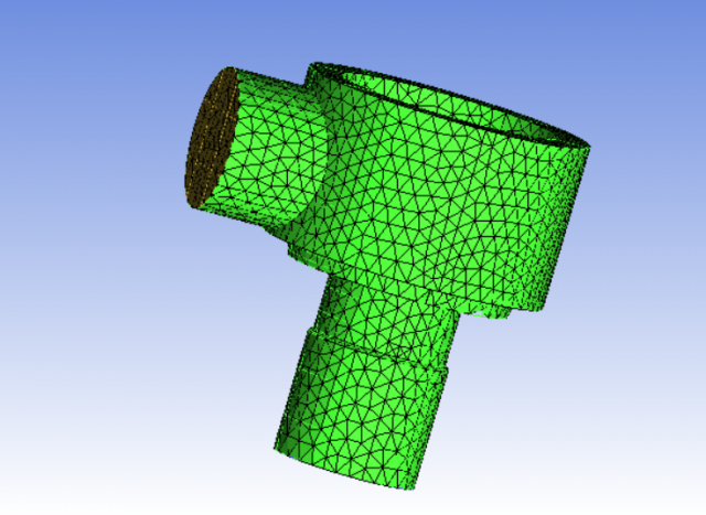

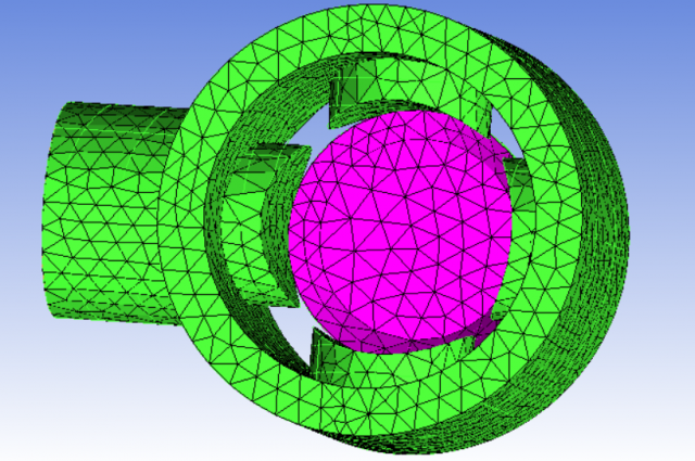

题主最近在做流体仿真,流体是一个通径16mm插装阀在开度最大时的流体,首先我用solidworks画好流体模型,然后导入ICEM CFD中划分网格,然后导入fluent中进行迭代,fluent边界条件为:1.入口为质量流率入口,取值2.866kg/s;2.出口为压力出口,压力为0。
划分网格时采用了两种方式:
                    1、直接生成四面体网格,设置的网格参数:scale factor为1,max element为2 , 发现残差基本维持在1e-2~~1e-3,离设置的1e-6相差甚远;
                    2、然后改用六面体和四面体混合,先自动划分一次四面体网格,网格参数:scale factor为1,max element为2,然后再自动生成六面体,网格参数:scale factor为0.2,max element为2,选择merge,这时残差可以达到1e-4以上,但仍无法达到要求的标准。
因此有几个问题要请教各位,
1.请问要如何进一步划分或者通过其他方法提高网格精度来使残差在1e-6处收敛?我尝试用blocking的方法让网格是全六面体,但是我的模型比较复杂,切割上有困难,划分出来出现了问题,不知各位是否有好的blocking划分方法。
2.在迭代过程中,始终有回流的现象且无法收敛这个要如何解决?
3.楼主对于进口和出口的流量质量监控,发现相差在+-1e-6左右,不知这个数据可否视为收敛?此外,还对阀芯的受力进行了监测,发现残差不同会使监测出来的受力出现变化,甚至受力的方向发生变化,请问这是为何?如何解决?

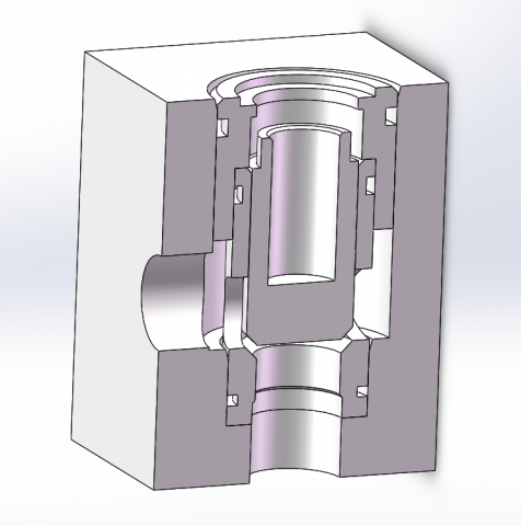

(阀的模型,和流体的图如下图)
阀的装配体
阀的装配体
流体模型1
流体模型1
流体模型2
流体模型2
