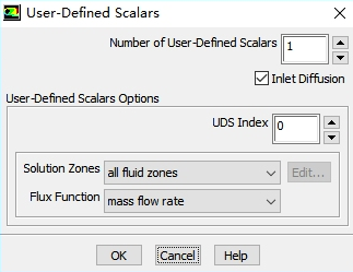

想使用UDS编入如图所示的方程;,不知道对不对,望高人指点一下
1、对流项保持默认设置
2、扩散项=湍流粘性系数x空气密度1.225
DEFINE_DIFFUSIVITY(mean_age_diff,c,t,i)
    return C_MU_T(c,t)*1.225;
3、源项
DEFINE_SOURCE(uds_source,c,t,dS,eqn)
        real x[ND_ND];
        real source;
        C_CENTROID(x,c,t);
        source=-1.225*Wf*C_UDSI_G(c,t,0)[1];
        return source;

你这个是求积雪的吗?很眼熟
密度是不是应该不是空气密度
