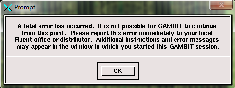

发表于 2016-10-20 16:21:39 | 显示全部楼层 |阅读模式
gambit出现致命错误,点完后自动退出gambit,画网格画了一半出现这种错误,重复了3次,真是跪了,该怎么解决啊?求大神指点
发表于 2016-10-28 10:25:18 | 显示全部楼层
需要想想模型是否有碎片、裂缝等“脏几何”。

 楼主| 发表于 2016-10-28 15:55:33 | 显示全部楼层
由于模型比较大,gambit划分为体网格有380万+,请问如何修复碎片和裂缝呢

发表于 2016-10-30 11:53:40 | 显示全部楼层
Gambit里面也有清理几何功能,另外模型不复杂的话也可以重建有问题的模型。
 楼主| 发表于 2016-10-31 21:29:55 | 显示全部楼层
好滴,谢啦!!☆⌒(*^-゜)v
