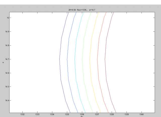

用改进的线性稳定性理论计算,2D, REcr=1336, alpha=14.7 不知是否有意义.

希望搞泊肃叶平板间流动稳定性的高手评价一下.

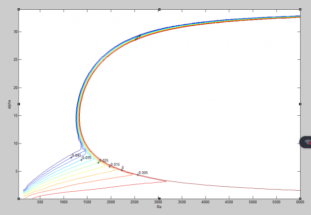

发表于 2016-10-18 19:54:23
来自手机
只有一个临界值,U型处顶点,alpha小时,Rec'r可以很大的
平面Poiseuille流

发表于 2017-4-6 05:12:49
能不能讲下你具体的计算方法?什么是你所谓的改进的线形稳定性是指什么?现有的OS方程算出来5772.22是基于U=1-y^2的base flow。你的base flow是什么?你是假设怎么样的distanbance?让我知道。
