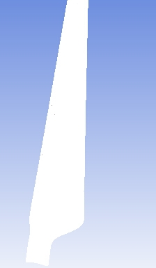

如图所画叶片,用的非结构网格,建立了thin cut了,可还是会有一些破损的地方,甚至在一些地方出现了奇怪的形状

这种情况多半是建模软件导出的叶片模型和ICEM的精度有误差。是否可以先进行repair 几何模型
具体该怎么做呢?我是用CATIA建模的,导进去,感觉也看不出可以修复的地方  详情 回复 发表于 2016-9-23 09:09

导入后再几何模型选项有个repair
嗯,我知道,只是导入后,完全看不出哪里需要修复  详情 回复 发表于 2016-9-25 09:06

如此 你只好在repair中慢慢的实验不同的精度值了  详情 回复 发表于 2016-9-25 17:03

这样吧,如果面不复杂,你把那个面删了重画,或者把那根线删了重画,然后生成网格;
或者调整网格大小,多重新生成几次。

对于非结构网格。 T-GRID 可以修复/优化, 功能很强大。
另,对于翼型不建议用非结构网格。
