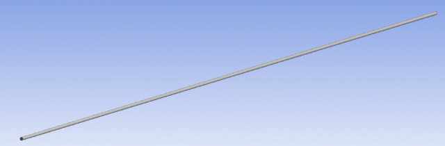

           问题背景:
            目前在进行水冷电机流固耦合仿真计算时,为了简化计算希望能够单算流场后将相应的边界条件添加到固体对应表面进行仿真
           问题描述:

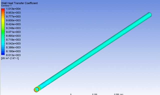

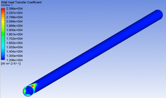

           1.湍流方程k-e  对应选取的壁面函数为enhanced wall treatment,但是当采用不同厚度的边界层网格时计算得到的对流系数值存在很大的差别,详情参见附图
           图片描述:
           1.根据传热学理论计算实力搭建直径20mm,长度5m的细长管道,流速选取2m/s,理论计算得到的对流系数为8000W/m2*K。
           2.y+值为6时的对流系数提取结果为12000W/m2*K;而Y+值为32时对应的对流系数提取结果为8500W/m2*K,y+值进一步减小计算结果则会进一步增加。

几何
几何
Y+=6时的HTC
Y+=6时的HTC
Y+=32时的HTC
Y+=32时的HTC
