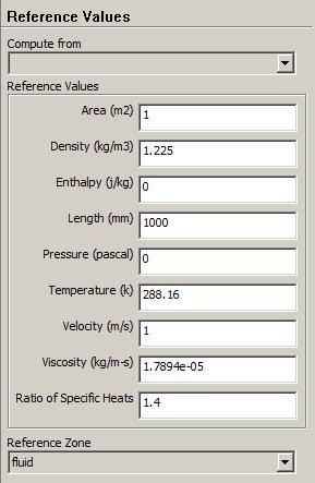

圆管内湍流换热问题,壁面温度恒定,湍流充分发展。
用来比较经验公式:Nu=0.023Re^0.8Pr^0.4;f=0.316Re^(-0.25)
湍流模型参考文献中选用的ke-reliable,y+也符合要求。
但是模拟结果和经验值相差很大,请问可能什么原因?

发表于 2016-7-12 12:25:10 | 显示全部楼层
验证过Nu数,很经验公式对应很好。 记住fluent 中的参考值需要修改,不能用默认的
 楼主| 发表于 2016-7-12 12:44:38 | 显示全部楼层
谢谢回复。参考值指的是reference values吗?我这里的确用的是默认的
我的流体是水,管道长500mm,是要把reference values那里都改成相匹配的吗。
