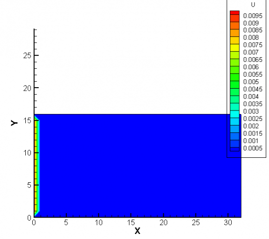

          进出口 采用zhouhe定压边界模拟,上下边界是反弹处理,现在的问题是流体不流动,如图所示希望高手能指点一下,这个问题困惑很久了,如果边界修改成非平衡外推,则可以流动,zhouhe边界的代码也是对的(和matlab代码对照过),现在感觉的问题是在求取进入口边界上未知的f时,用的从固壁上反弹回来的f, 感觉这个反弹回来的f有问题(反弹应该在边界处理之后还是之前??)程序放在附件里面了,C语言代码编写的,可在VC里面直接运行,希望各位能指点一下,万分感激,下面是代码的主体部分

速度图
速度图

发表于 2016-8-18 22:28:24 | 显示全部楼层
看起来是只算了一步,没继续演化。
发表于 2017-1-11 09:28:52 | 显示全部楼层
兄弟,你的问题解决了吗
没有,改成非平衡外推了  详情 回复 发表于 2017-2-2 21:35
 楼主| 发表于 2017-2-2 21:35:18 | 显示全部楼层
muzhiyu 发表于 2017-1-11 09:28
兄弟,你的问题解决了吗
没有,改成非平衡外推了
