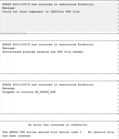

发表于 2016-7-11 16:12:11 | 显示全部楼层 |阅读模式
发表于 2016-7-12 06:03:54 | 显示全部楼层
文件格式写的有错误,读取不了

 楼主| 发表于 2016-7-12 09:50:14 | 显示全部楼层
monday 发表于 2016-7-12 06:03
文件格式写的有错误,读取不了
能具体点吗,我不太懂,谢谢
 楼主| 发表于 2016-7-12 10:02:42 | 显示全部楼层
文件格式写的有错误,读取不了
$$$$HEADER

这是我rgp的前面主要部分,后面数据太多就没贴,帮忙看一下哪有问题

发表于 2021-12-17 16:35:46 | 显示全部楼层
请问这里的rgp文件使用什么生成的,自己写代码吗
发表于 2022-3-14 11:05:06 | 显示全部楼层
你在前处理设置工质时的组分名称与你rgp文件中的名称不一致造成的
