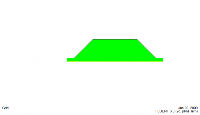

小弟,最近学习Fluent软件。用Gambit画了一个渐扩渐缩管道(做粉尘扩散),可是三角形区域怎么划分网格呢?我尝试了几种划分方法,仿真结果差异很大,不知道那种方式是对的。求大神指导,万分感谢。说明:左边进口,右边出口,中间是对称轴。

最好把你的尖角部分用弧线过度一下,因为那里网格质量不好,弧度的不错。
发表于 2016-7-6 14:08:21 | 显示全部楼层
可以用四边形处理
