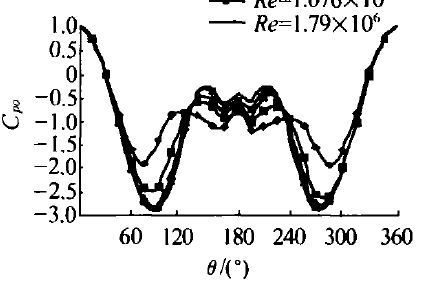

【请教】FLuent怎么提取一个圆柱圆周上压力随角度的分布呢?
发表于 2016-6-20 14:48:06 | 显示全部楼层 |阅读模式
如题所示 y坐标为压力或压力系数 x坐标为圆周的角度
请指导的大神指导一下吧!谢谢了
预期的大致结果如下图所示
发表于 2016-6-20 15:55:03 | 显示全部楼层
1. 一圈的压力系数,这个你应该可以得到吧
2.  一圈的坐标,或者说一圈的长度
3.讲一圈的坐标或长度 无良钢化[0  1] 然后*360
这样你的横纵坐标就都有了

谢谢你的回复~
一圈的压力系数我可以在surface-iso-surface里提取柱体上某一个圆周(我做的是三维)
但是您说的一圈的坐标和长度 包括无量纲化 我不太明白 能麻烦您把在fluent里操作再说的具体点吗?

那你应该可以在FLUENT里面画一个XY的图。这个XY的图纵坐标是压力系数,横坐标可以是坐标,也可以是distance。 只要你搞清楚横坐标的起点和重点,就可以进行无良钢化[0 1]。 然后就简单了。 在EXCEL里面操作。或者  详情 回复 发表于 2016-6-20 16:11
发表于 2016-6-20 16:11:05 | 显示全部楼层
giles2005 发表于 2016-6-20 08:07
谢谢你的回复~
但 ...
在EXCEL里面操作。或者其他作图工具。 不要在FLUENT里面, FLUENT里面起点不好处理。
