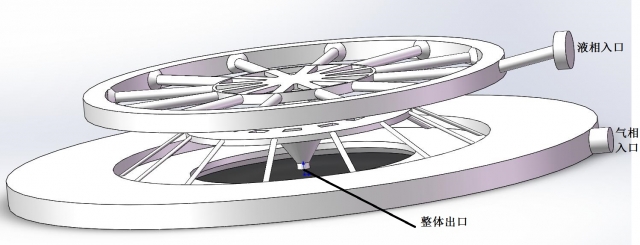

各路大神,小弟想做一个射流被气体包裹的仿真。现在画出了内流场并且已经划分好网格。一个入口是高压气体入口,气压10bar。 另一个入口是高压液体入口,气压5Mpa。不考虑氩气在液体中产生气泡的问题。请问vof模型,混合模型和欧拉模型哪个更合适?另外,我选择vof模型的时候,两个入口的设置遇到了比较大的困难,无法设定(应该是我不了解)各自入口的相如何设置。还请各位大神不吝赐教

这个具体要看你模拟想得到什么结果。VOF模型的话,恐怕计算量会非常大
我想得到的是高压水射流在高压气体的保护下形成的稳定射流长度
计算量这个可以不用考虑的,因为有服务器在跑程序
这个用VOF比较合理
