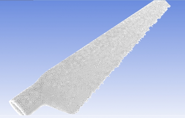

如图,需要画的是一个叶片所处的流场网格,在icem画完后,只显示叶片表面的网格会出现毛边这是为什么?如何解决啊?

thin cut
建立thin cut,药到病除

太感谢了!完美解决了我的问题!谢谢!

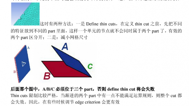

。。。。。。哪里有不耐烦了,做人不要这么上纲上线好不好,你先看看自己回复别人的语气。我也是看了楼上的大神说的自己百度的,大神给出了相应的指点,自己连百度都懒得百度,总想着别人什么都一点一点全部教给你,  详情 回复 发表于 2016-9-24 11:31

我来给最完整的回答!
http://www.docin.com/p-276545769.html

。。。。。。哪里有不耐烦了,做人不要这么上纲上线好不好,你先看看自己回复别人的语气。我也是看了楼上的大神说的自己百度的,大神给出了相应的指点,自己连百度都懒得百度,总想着别人什么都一点一点全部教给你,怎么可能!不想百度你就看楼下吧,图贴给你了,这次你要还说不会,我也是没招了。
 楼主| 发表于 2016-9-24 11:32:25 | 显示全部楼层
百度可以直接找到此图
