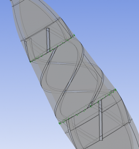

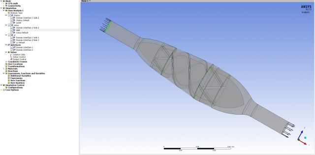

设置网格应该没问题,交界面也是设置frozen rotor,怀疑是不是proe旋转生成实体时,实体表面分为两个部分导致其中一个流体域有问题
中间部分就是旋转运动的流体域
中间部分就是旋转运动的流体域
其中一个流体域流体运动方向相反,形成了回流

你的内部实体是直接在外部实体基础上旋转出来的?
 楼主| 发表于 2016-5-16 11:37:24 | 显示全部楼层
是由一个平台切割后得到的
