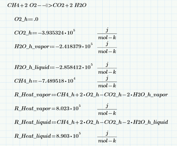

请教各位大神个问题,怎么在fluent中查询甲烷的低位发热量
发表于 2016-5-16 09:35:37 | 显示全部楼层
各个物质的焓都可以在fluent中查到,根据化学反应方程加减就可以了,其中 Reaction_vapor为低热值, Reaction_liquid为高热值
