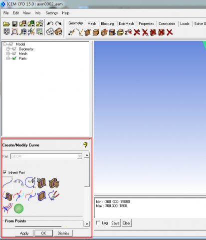

请问icem画的时候,老是弹出这个界面是为什么?
发表于 2016-4-29 10:49:54 | 显示全部楼层 |阅读模式
就是红色框框的地方
就是红色框框这个地方
就是红色框框这个地方

据说和有道词典有关

创建或编辑曲线模块············不用的话dismiss就好了

luogangv 发表于 2016-4-29 16:45
据说和有道词典有关
对的

我也时常遇到这个问题,在工作区用一点左键就自动跳出来这个,只能不停dismiss。。。还以为不小心设过什么快捷键,然而仔细找了并没有。
时而出现时而正常,也许是fluent的bug吧

把词霸关了
