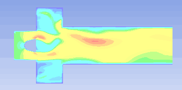

请问,fluent云图颜色很苍白怎么调整?
只要选择正视于图片就会这样

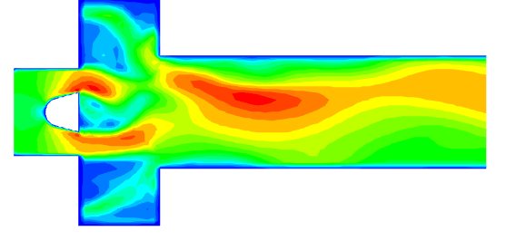

正常的话,应该是这样,图是用tecplot弄得作对比的,

换一下方向试一下,像top换成bottom
发表于 2017-3-30 16:06:31 | 显示全部楼层
把Viewing中的Lighting关掉即可。
好久没看这个帖子了。 确实可以用这个方法试试。  详情 回复 发表于 2017-10-11 20:07
 楼主| 发表于 2017-10-11 20:07:31 | 显示全部楼层
好久没看这个帖子了。
确实可以用这个方法试试。
