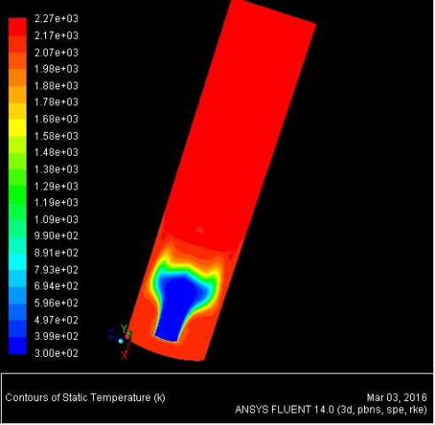

我用 FLUENT中组分输运及化学反应(燃烧)模拟 propene-air 混合燃烧 但是温度分布很奇怪。 燃料常温 出口处温度最高。不应该是 Burner 出口处燃烧温度最高,向外逐渐降低么。虽然这个现在是绝热 但是这样的温度分布还是觉得不正常, 各位能不能给我解解惑 非常感激

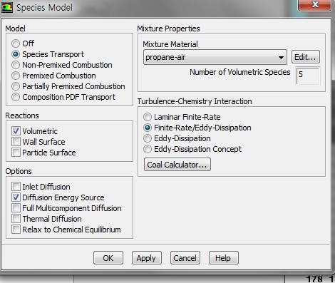

化学种模型

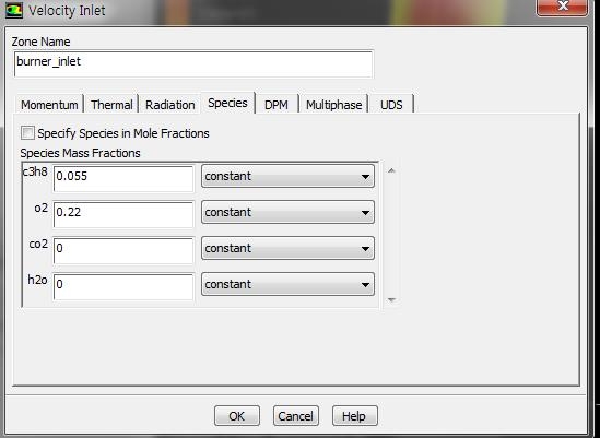

混合燃料参数

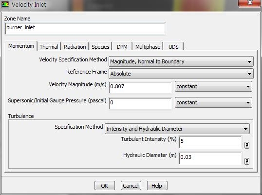

燃料速度
