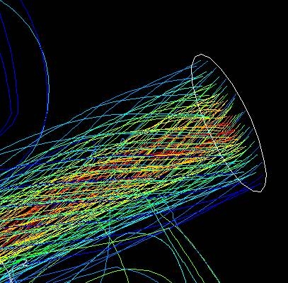

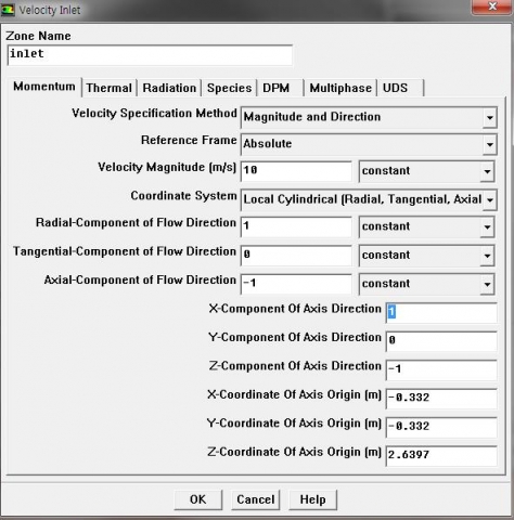

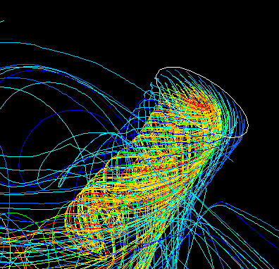

现在要在上端inlet的状态加一个径向的回转力。就是让inlet的流体在轴向运动的同时有径向的回转运动,让inlet在进入炉空间后迅速扩散,我在网上找的资料好像是 在图3 的 magnitude and Direction 里的局部柱坐标里设置,也不知道对不对,如果对的话请问 那个坐标的原点和坐标方向等怎样设置,我自己试着设置了好多但是不得要领,请诸位为我解惑,不胜感激

UDF 试过吗

不会用语言呀

已经完美解决 可折腾死我了,关键就是找点
