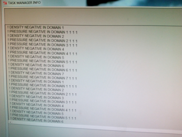

各位大侠:
本人才开始进行numeca的学习,现在计算一个单级风扇,在fine turbo里面导入网格,并按照算例完成边界条件等设置后,计算了3步,就出现了压力密度为负的提示,进而计算终止。
大家遇到过这种情况么?怎么解决啊?

显然,发散了。
如果是3步就发散了,考虑如下几个方面:
1)单位是不是对,转速,机子尺寸(比如机子的直径是25cm,结果导入的时候用了25m;又如转速是10000转左右,但是设置成了10000rad/s)……
2)转动系静止系有没有问题,叶片等转速设置对不对
3)是不是用了很离谱的边界条件...

这个问题我遇到过很多次:
检查修改方案差不多有以下几种:
1.如果计算一定步数,显示发散,说明网格质量不好。重新检查网格质量,正交性大于30,长宽比1000左右,延展比小于5,不能差的太离谱,比如正交性过小(小于10)。网格改善可从拓扑结构 网格点数,流路数等参数调节
2.如果直接发散,说明边界条件或者初场有问题,着重看fine里面的一些设置值。

谢谢了。我做的是离心压气机整机的模拟,蜗壳的结构较为不规则,网格质量不太好,正交性的最小值8°左右,大概计算到200多步的时候发散,不知道是不是与网格质量有关,但是由于蜗壳结构不规则,感觉很难提高网格的质量……
