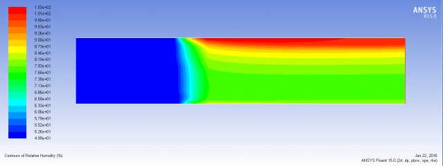

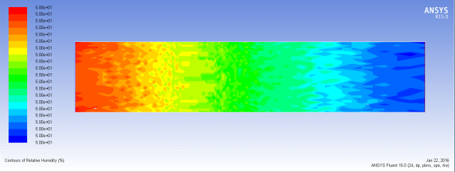

问题描述:二维管道,左侧速度入口,右侧压力出口,上方采用射流进行喷水(液滴),液滴温度高于空气。初始空气相对湿度设为50%,进过液滴之后,空气温度上升,相对湿度增加,可是却超过了100%。
图1 不加DPM时流场的相对湿度云图
图1 不加DPM时流场的相对湿度云图
图2 添加DPM后流场的相对湿度云图
图2 添加DPM后流场的相对湿度云图

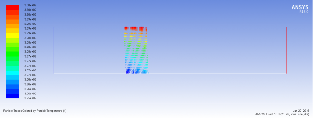

图3 DPM模型(液滴)的温度变化
图3 DPM模型(液滴)的温度变化
请问各位大神,这是什么情况导致的?是蒸发有什么设置还是别的?

超过一点很正常,我觉得。

谢谢,后来我也想通了。如果水滴温度和湿空气温度一样的话,那么湿度达到100%后就不会继续增加了;现在水滴温度高于是空气温度,所以还是会继续蒸发,湿度就超过100%了。
