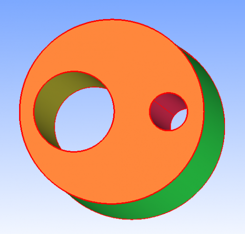

发表于 2015-11-5 17:02:20 | 显示全部楼层 |阅读模式
请大神指点,一个圆形内套两个圆形怎么画结构网格?
主要是里面的一个圆形直径比较大,该怎么画block?

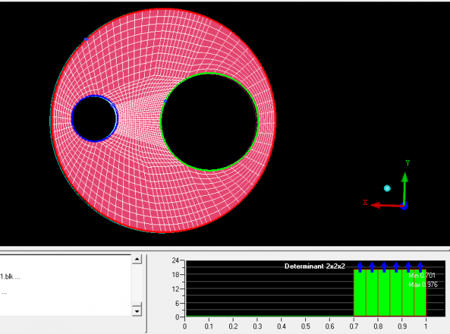

发表于 2015-11-5 21:57:36 | 显示全部楼层
画了一下  献丑了
11.rar
28.06 KB, 下载次数: 45
回复 支持 2 反对 0
使用道具 举报
 楼主| 发表于 2015-11-6 09:52:38 | 显示全部楼层
5超7 发表于 2015-11-5 21:57
画了一下  献丑了
厉害。话说大神一开始是如何想到这种切分思路的
以前画过类似的  详情 回复 发表于 2015-11-6 21:53

发表于 2015-11-9 14:07:07 | 显示全部楼层
他 画的不合理
我的缺少边界层?  详情 回复 发表于 2015-11-9 21:10
发表于 2015-11-9 21:10:13 | 显示全部楼层
我的缺少边界层?
 楼主| 发表于 2015-11-10 23:48:27 | 显示全部楼层
请发下你的blk看下
