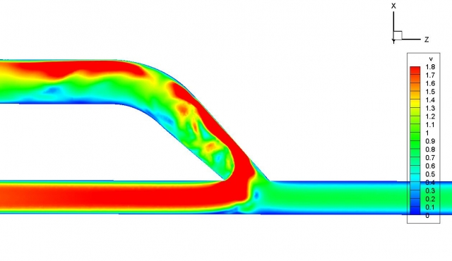

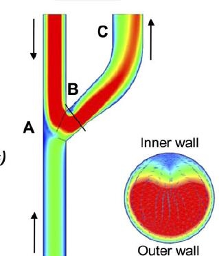

现在做一个血管内的血流动力学计算。计算结果如图。请问各位,我的边界条件及模型都和文献保持一致,为什么我的流动这么混乱,而且在吻合口出现错误。ps:网格质量没有问题

发表于 2015-10-31 23:51:54 | 显示全部楼层
看看矢量图看能看出什么?
还有就是模型都一致么?
还有材料属性,边界层网格处理等等方面都需要检查下。

 楼主| 发表于 2015-11-8 18:11:47 | 显示全部楼层

和文献中的模型、网格没有完全一致,因为文献中的模型与网格也交代完整,尤其是边界层网格的处理文献中表述的比较含糊。材料属性的定义是保持一致的
发表于 2015-11-9 23:31:33 | 显示全部楼层
如果边界层网格不知道是否合适,看看y+值如何,建议贴出来看看?
