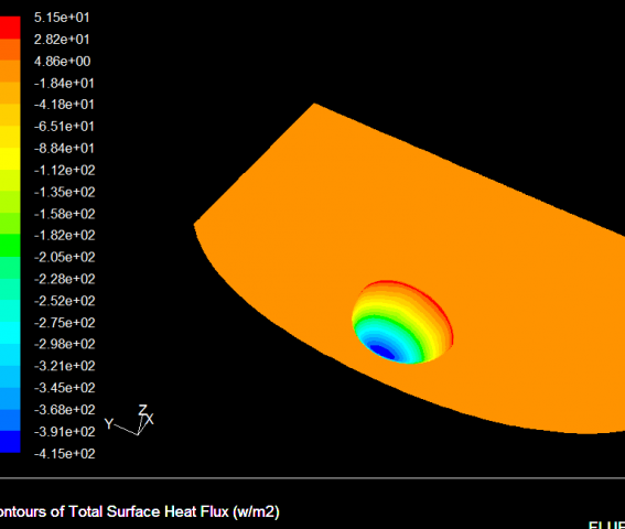

一球头,Ma=2,来流T=247K,球头等壁温T=300k,P=21.95pa(60公里),球头壁面的热流值怎么是负值?负值如果是指流出方向,那和Fay-Riddel计算的热流差别很大啊?

有没有人用FLUENT算过类似的,求指点!谢谢

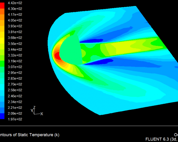

你看下球头温度分布
