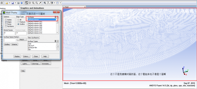

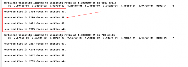

在用fluent模拟co2气体保护焊焊枪喷气时,
提示在某个面出现回流,如下图所示,其中on后面的“outflow 37 38 39 40”不是我设置的面,不知道是什么情况;
导入msh时fluent自己创建了很多default-interior,但是我的模型中的每个面我都定义名字了,没有这些面,并且这些面用mesh display显示出来都不像是面,请问是我画网格时新建了这些面么?
希望大神帮忙解答。谢谢
出现回流
出现回流
倒入msh时自动生成的面
倒入msh时自动生成的面

default-interior是fluent自动生成的,不用管。而outflow 37 38 39 40是你模型确确实实有的面,那个数字是边界的编号,你可以在boundary condition里查看边界的编号,即是id。出现回流的问题有多方面的原因,网上多有讨论,并不是什么default-interior的关系。
