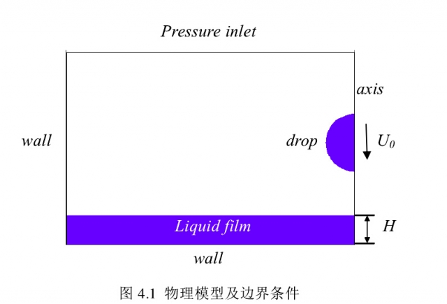

发表于 2016-1-30 09:51:03 | 显示全部楼层
您好,我也在做喷雾冷却的模拟,刚接触,请问模拟液滴撞击液膜及在液膜中铺展过程,这个模型如何建立
发表于 2016-1-30 09:52:17 | 显示全部楼层
物理模型如下
