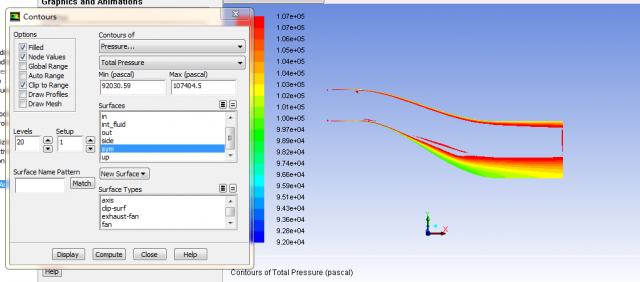

后处理数据的时候,发现部分区域总压比入口给定的总压(107404.5pa)大了40pa,不知道是没有收敛还是误差范围。
   给的是压力入口(107404.5pa)和压力出口(101325pa)边条,理想气体,sst k-w模型,s形扩压管!现在十分着急,无论怎么调试都会出现,迭代步数越多区域越大。
空白区域为大于总压区域
空白区域为大于总压区域

希望大家给点意见,实在是没有办法了!

能量方程只能收敛到10^-3

先看看残差曲线,判断一下是否收敛了,没有收敛的话什么情况都可能发生。

残差曲线,能量方程只能收敛到10^-3,正在调网格。
