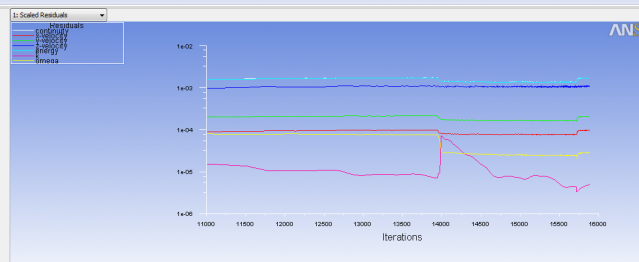

计算矩形S弯扩压器内流场,模型长650mm,300万网格,基于密度,sst k-w模型。给定边条:1,压力入口,总压107404.5。turbulence选择湍流强度1,湍流粘度比10。2,压力出口,静压101325。turbulence选择湍流强度2,湍流粘度比5。3,中心对称面。计算结果出现总压大于给定入口总压现象,不知道是因为没有收敛还是其他什么原因。连续方程和能量方程收敛到10^-3(再也不下降了)。
  目前可能的情况是:1,计算没有收敛。问题:能量方程和连续方程无论怎么调亚松弛因子还是克朗数都不下降。应该不是网格的原因了,网格质量很好,也改进了很多。
                                   2,边条的问题,turbulence选项没有选好。
                                  3,其他一些细节问题,除了改了精度,和以上所述,其他都是默认。
  现在不知道怎么解决!向论坛中大神求助。小菜鸟在这里先感谢大家了!
图1 残差曲线
图1 残差曲线

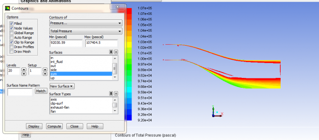

图2 空白处为总压大于入口总压区域
图2 空白处为总压大于入口总压区域

还有就是能量方程只能收敛到10^-3什么原因啊?
