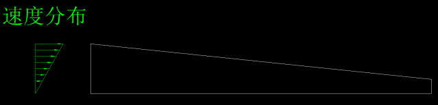

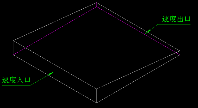

如图所示,流体外形是个梯形斜面体,有1个速度入口和一个速度出口,其余各面均为壁面。
速度入口,靠上的位置速度快(0.94 m/s),靠下的位置慢(0 m/s),速度随高度线性变化。
我想请教一下,这样的速度入口该怎样设置?如果速度与高度不是线性变化,而是是存在一个函数规律时又该怎么设置?
我是新手,求指导,谢谢了。
流体外形
速度分布

发表于 2015-6-23 11:37:14
用UDF或Profile文件都可以。

发表于 2015-6-23 22:05:30
使用udf

发表于 2015-6-27 10:50:07
用UDF设置边界条件就可以。
