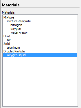

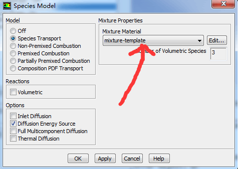

小弟刚接触fluent软件,现在尝试着做个雾化模型(就是喷嘴喷出水后二次雾化过程),现在遇到了一些问题,找了很多资料还是不会,特来发帖求助,希望大家不令赐教,小弟先谢谢大家了。
1、fluent做雾化破碎就是dpm里面的breakup里面的TAB模型,但要支持颗粒类型为droplet,必须先设置species。但之后Mixture Material怎么设置?这个设置后还需不需要在Materials里面设置?
2、TAB里面的y0应该怎么设置,它会影响那些内容?breakup parcels是关于什么内容?
3、在set         Injection Properties里面,如果injection Type设置为压力-旋转雾化喷嘴(pressure-swirl atomizer)到最后进行运算时会出现错误,提示:雾化模型只适用于轴对称流。这个问题各位大神是怎么解决的。我mesh文件是轴对称的。
谢谢大家了。。第一个问题我贴上图片,写了这么多,麻烦各位大神看后能帮小弟我解惑,小弟不胜感激!
Mixture Material应该怎么选
这个时候Material要不要设置
这个时候Material要不要设置
