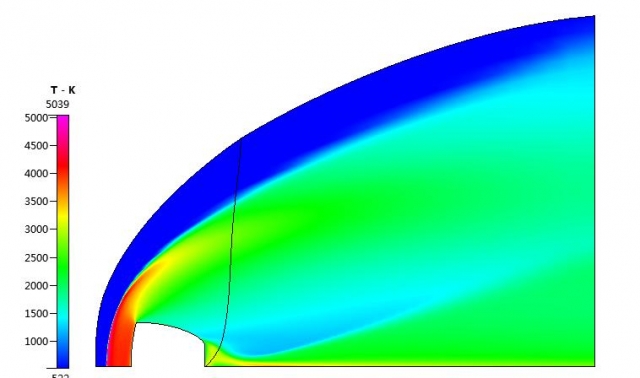

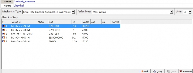

我用fastran计算高超声速流场,不考虑化学反应时计算正常收敛,当考虑化学反应时,加入化学反应的一些气体成分,计算中软件报错,请教一下这是什么问题啊?我电脑是XP系统,fastran版本是V2008.2(32位的)软件报错如下图所示。期待您的回答,谢谢。

化学反应问题要考虑各个组分的时间步长,然后取最小的一个做步长,不然就会发散。

  大概看了下你的算例文件,问题可能主要出在网格上,我重新用pointwise画了,用你算例条件能算出结果。
上传的附件包含Plot3D的网格文件和dtf计算文件,Plot3D文件可通过fastran直接打开,我用的64位2013版本,可能低版本打开会有问题;
另外,这个算例用无粘算中间会报错,可能是因为物面不是连续光滑的,最好不要用无粘;你的化学反应数据不知道有没有出处,一般是推荐官方文档里面给的数据

您好,非常感谢您对我的帮助。我用您给的网格进行了计算,您是用层流NS方程,我计算结果收敛的还不错。但是换成湍流模型就不收敛了,我自己知识点不够,没能解决,麻烦您帮忙分析一下。谢谢您!  详情 回复 发表于 2015-6-24 22:46
