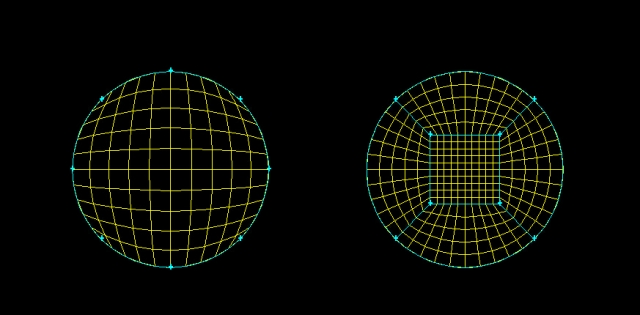

请问图中这两种圆面的网格有什么本质上的不同吗?或者说画这两种网格都在什么场合下应用?

第一种有四个三角形网格,网格质量很差。所以一般对圆形的网格划分都采用第二种形式,网格质量高
那不是三角形网格,而是扭曲过度的四边形网格。
谢谢你的指正,之前我只是看书说这是错误的划分方式,我还以为是三角形的,刚才自己试了一下,确实是扭曲的四边形  详情 回复 发表于 2015-5-25 11:29

第二种分块方式容易添加边界层网格。
那不是三角形网格,而是扭曲过度的四边形网格。  详情 回复 发表于 2015-5-25 08:26

四个点那里网格扭曲了
而右边利用钱币原理划分的网格,就好多了

第二种o-grid拓扑做出来的网格质量肯定高,正交性什么的都会好一些
