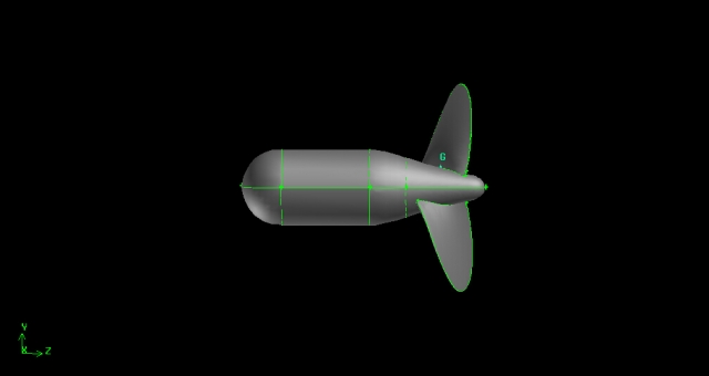

我最近正在学习gambit,正在学画螺旋桨的结构网格,但是一直没找到思路,很是苦恼,希望大神们能帮助我这个新手,哪怕是一点小小的提示也行,不甚感激!

其实不用执着于结构网格,对复杂曲面来说非结构网格的质量有时更好。如果你是想练习怎么画结构网格,那么icem更适合你。

谢谢你的回复,我现在正在学习用gambit画结构网格,如果是icem的话确实是要好画一些

GAMBIT不再更新了,有些老了,我觉得归根到底ICEM是必学的,我现在用gambit,有些力不从心了

这种模型,用结构网格画出来,网格质量不一定高的
对于gambit来说,这个模型用局部四面体网格加上Cooper网格比较合适
若真的追求结构网格,那就用ICEM吧。。不过我觉得用IC画这个模型的网格,也颇费劲的

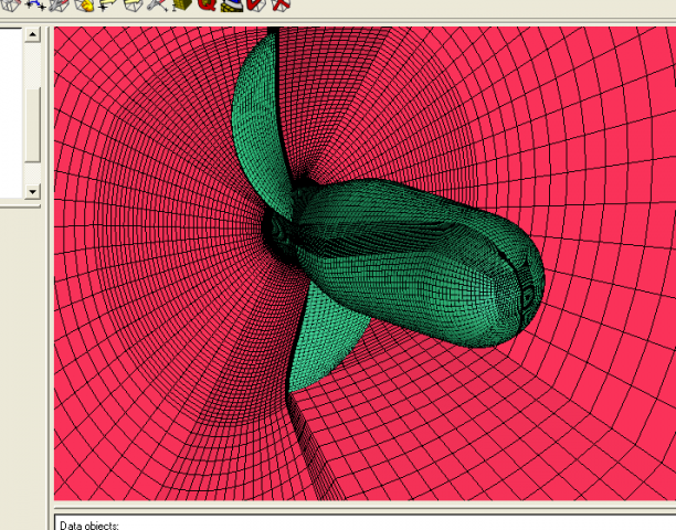

螺旋桨划分网格可以选择star-ccm来划分,那个效果不错

 楼主| 发表于 2015-11-12 09:56:44 | 显示全部楼层
好久没上论坛了,兄台你这也是icem画的啊
发表于 2015-11-21 16:50:14 来自手机 | 显示全部楼层
这个可以看成由一半旋转成的吧  先做一半的    具体划分的话不太清楚  icem能好画些吧
